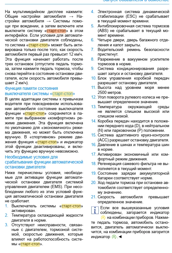

Пробег 8 000 км. Машина 2014 г., куплена у ОД. К счастью пока толком похвастаться нечем. Единственное: когда включается круговой обзор, то сколько бы я не проехал вперед или назад на всей площади нарисованной машины на ГУ идет разноцветное моргание. Стоит отключить круговой обзор и включить по новой, то проблема пропадает и снова изначально под машиной темно, но с движением вырисовывается картинка под днищем. Видимо это обычный и вроде бы как безобидный глюк. Но просто интересно есть ли еще такое у кого.
Машина перестала глохнуть при остановке и включенной функции стар-стоп. Если останавливаюсь очень плавно, то загорается желтая буковка А (типа функция включена, но машина не заглушена), а если нормально останавливаюсь, то на приборной панели ничего не загорается, хотя машина должна заглохнуть и загореться зеленая буква А. Пробовал этот режим и в режиме ЭКО, и включал старт-стоп в режиме Комфорт - результат одинаковый. Первоначально эта функция работа, а потом ни с того ни с сего перестала работать. Может я чего-то не так делаю?
П.С. машина от ОД, 2024 г.в., пробег 8000 км

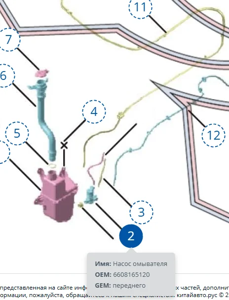

где можно купить моторчик для передних дворников джилти окаванго 2023 дореста. ?
Тоже сталкивался. В моём случае я просто был не пристегнут ) и поворот рулевого колеса тоже решает. из выхода старт-стоп достаточно повернуть руль. и так же в обратную сторону.
по конкретнее пожалуйста, постараюсь помочь.
Я и пристегивался, и рулем везде крутил и многое-многое другое. В результате - ничего не помогло. Так и езжу пока без старт-стоп
