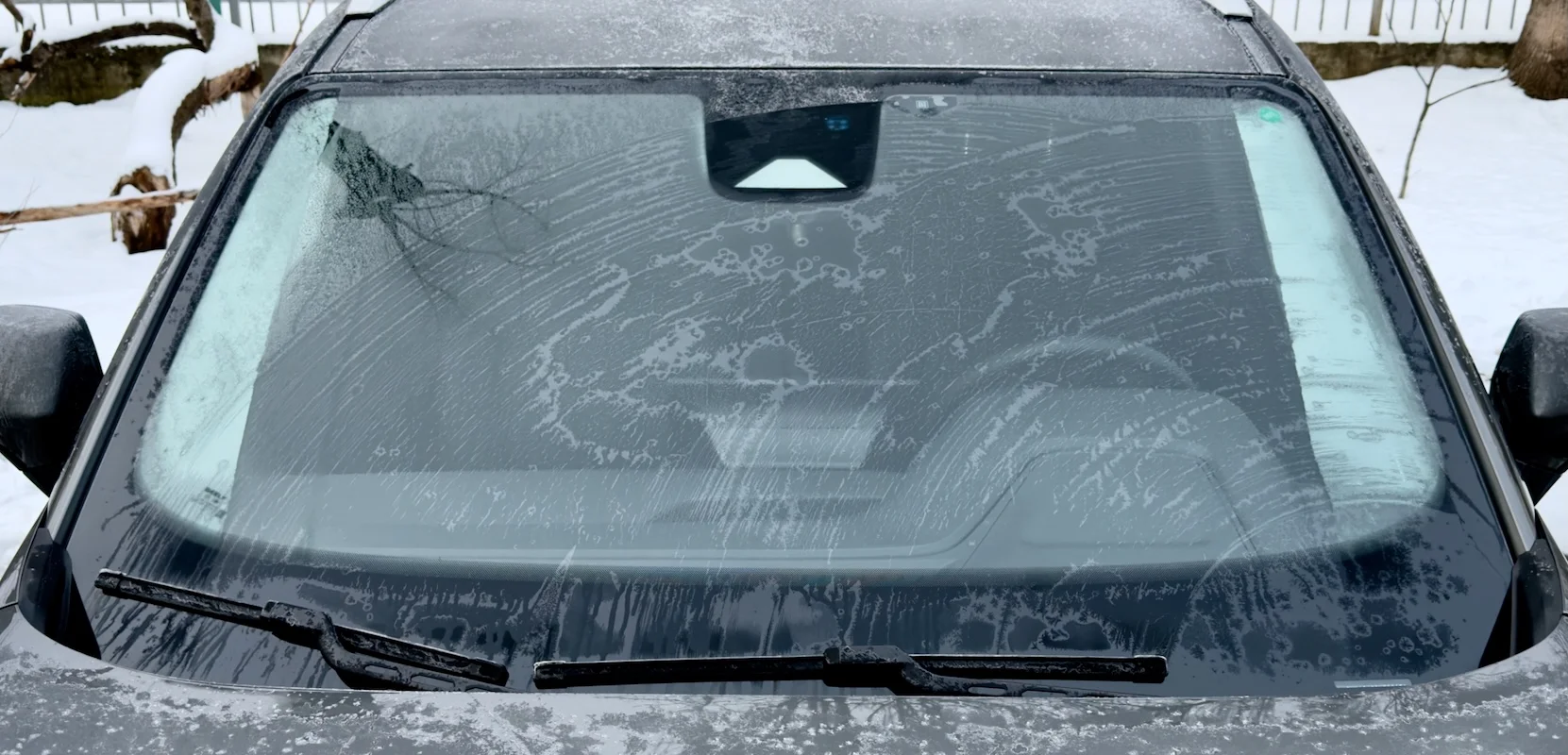

Спасибо, большое за ответ! У меня оказывается тоже работает) в городе потеплело, теперь стекло быстро нагревается и сразу заметно когда оно оттаивает.
Четко видно границы подогрева. Иногда эта сетка мерцает и раздражает в сумерках, кстати.
