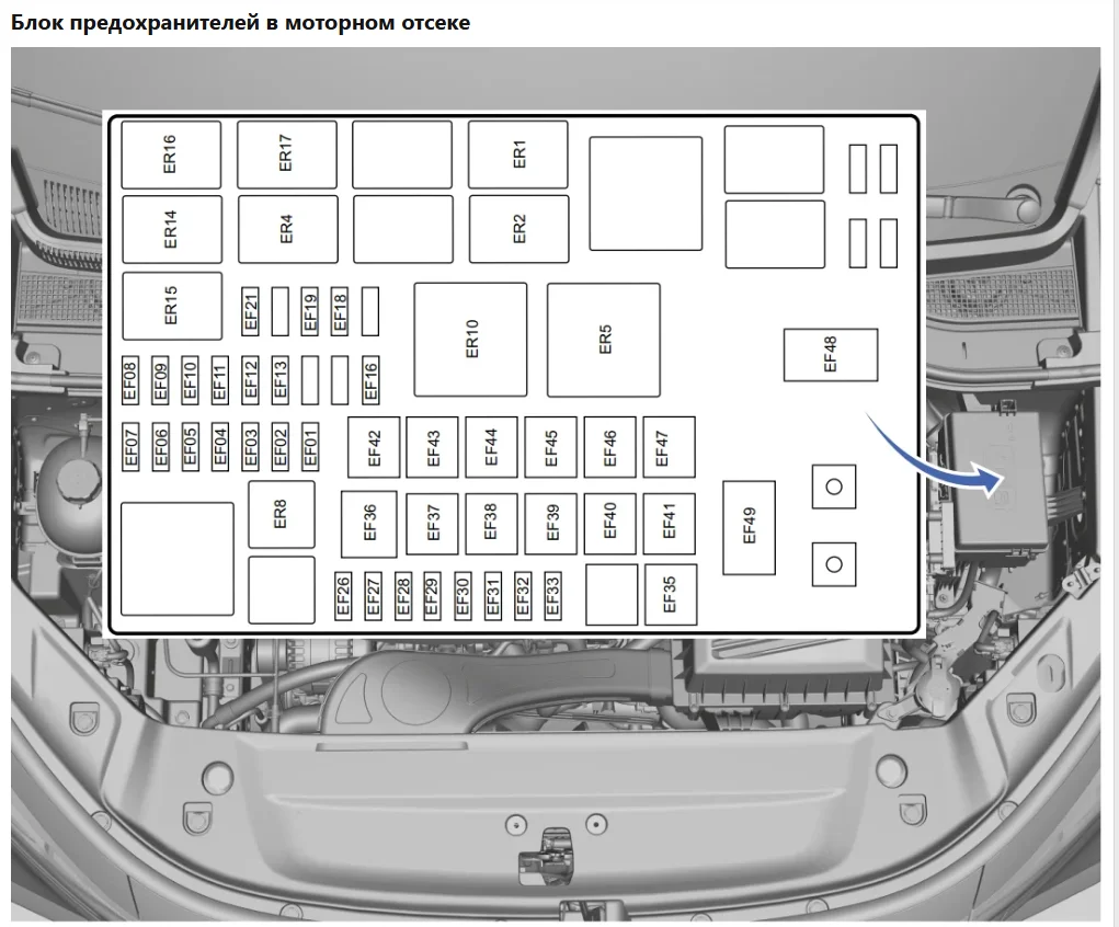

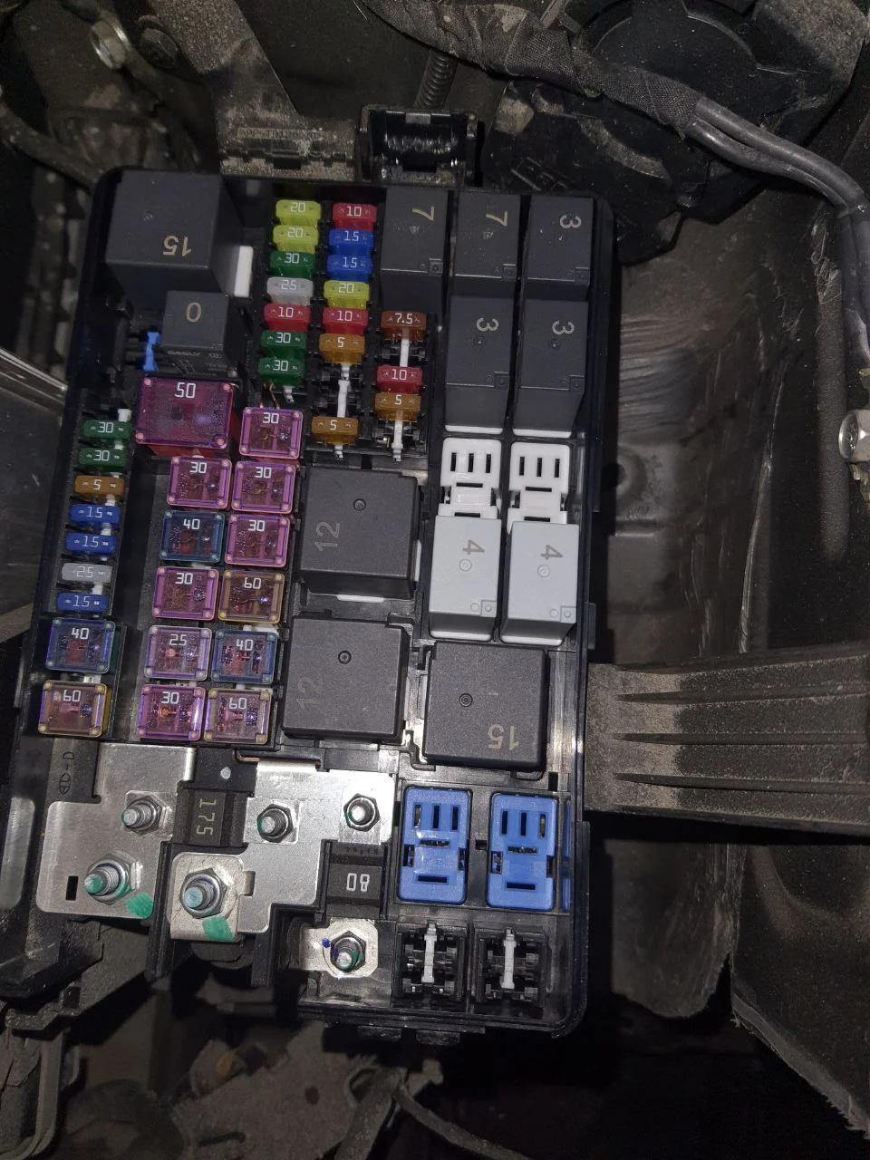

Доброго дня.
Подскажите пожалуйста одноклубники с обогревом лобового стекла, у вас есть предохранитель EF26 в Блоке предохранителей в моторном отсеке?
Этот предохранитель отвечает за обогрев лобового стекла.
У меня машина с обогревом, но этого предохранителя нет и вот я думаю может воткнуть его туда?
Фото своего блока прилагаю.
Если не сложно посмотрите, стоит ли у вас этот предохранитель?

Доброго дня.

у меня машина с обогревом лобового стекла (это прописано в опциях и есть нити обогрева лобового) но почему то нет предохранителя и мне бы понять у остальных тоже нет или все таки есть. Оно вроде бы греет но как то медленно... но с другой стороны сейчас у нас морозы может быть из за этого греет прям медленно.
Вы как это себе представляете?
Греет, значит ток протекает, воткнули ещё один предохранитель - тока больше, стало греть сильнее.
Так что-ли?
Так что-ли?
