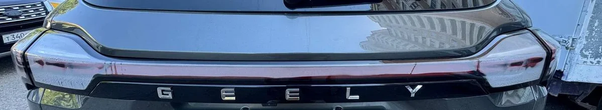

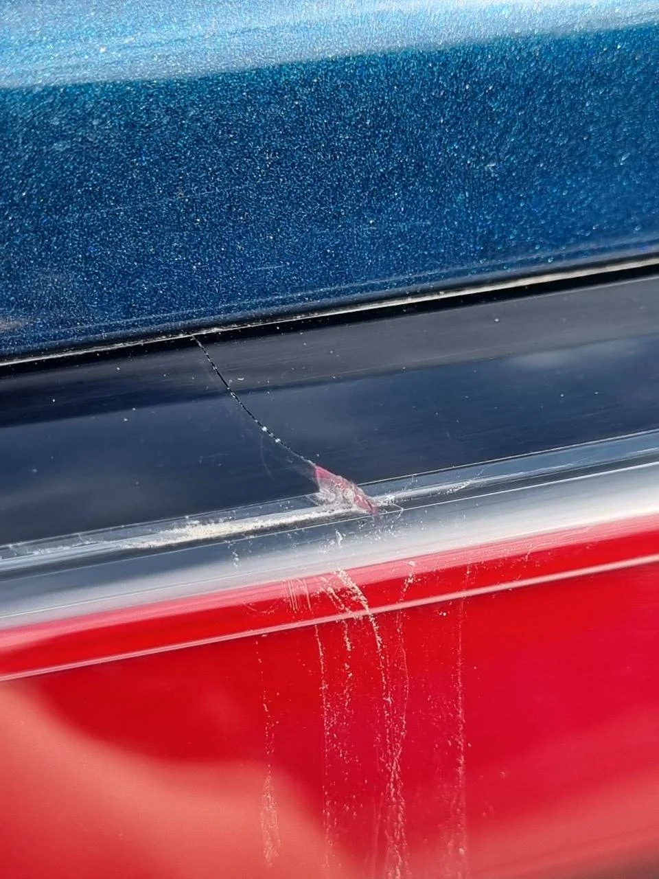

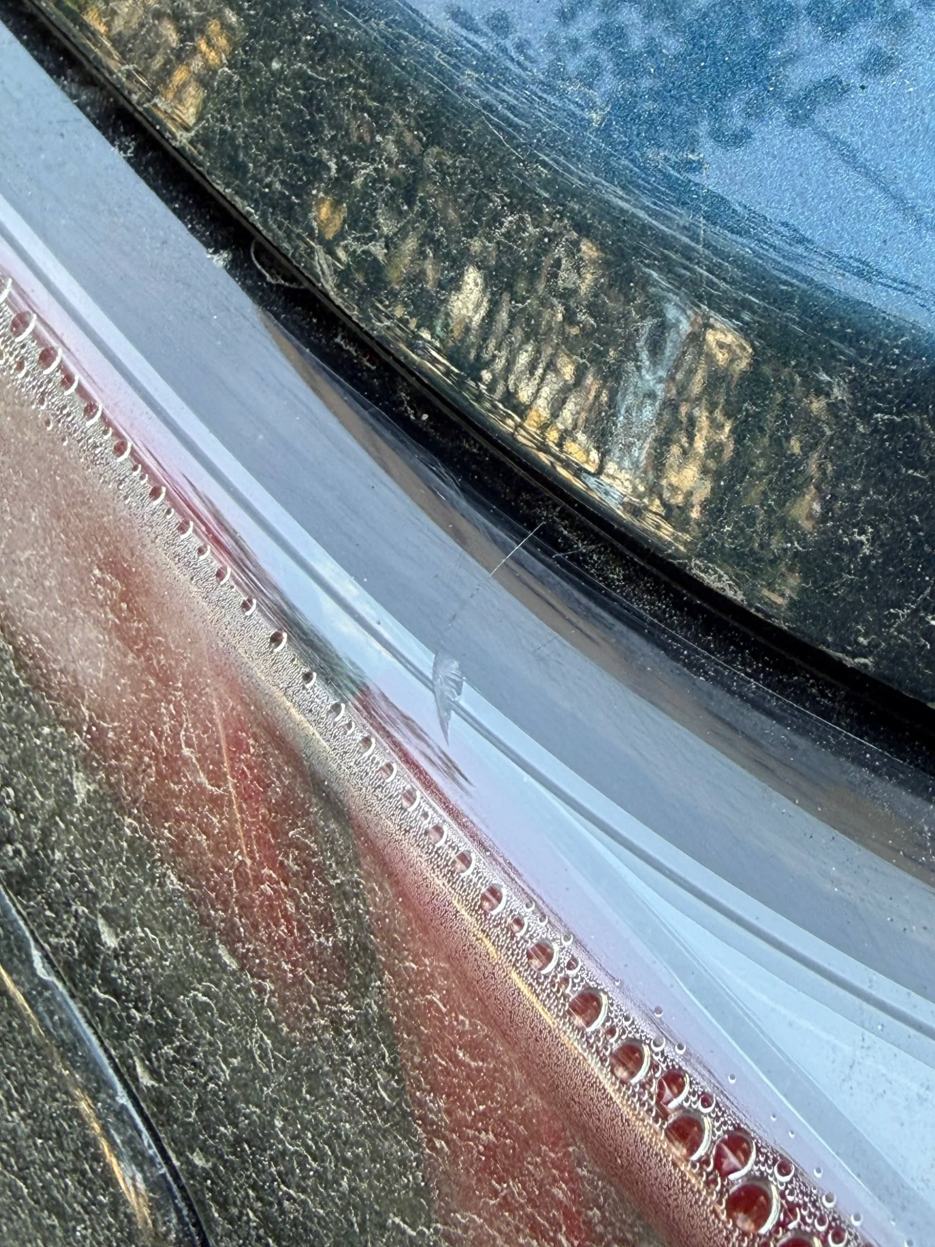

Решил завести тему по следам обнаружения массовой проблемы с дефектом фонаря крышки багажника на Geely Okavango 2025г.
Проблема:
В результате самопроизвольных появлений внутренних трещин на фонаре багажника, фонарь начинает сильно запотевать, образуются большие капли конденсата и зачастую внутренние трещины перетекают в сквозную. Зачастую сквозные трещины появляются с правой стороны фонаря.
Данная статистика была собрана путем многократного обсуждения данной темы в группе клуба Okavango в ТГ. Проблема актуальна пока только для модели 2025г.
Что делать:
Обращаться к оф. дилеру по гарантии.
Фото и видео проблемы прикладываю

Спасибо за инфу! У меня на 24 года после мойки наблюдается небольшое запотевание. Теперь буду смотреть внимательно
Машина 24, тоже на днях на Мойке заметил туман под пластиком
