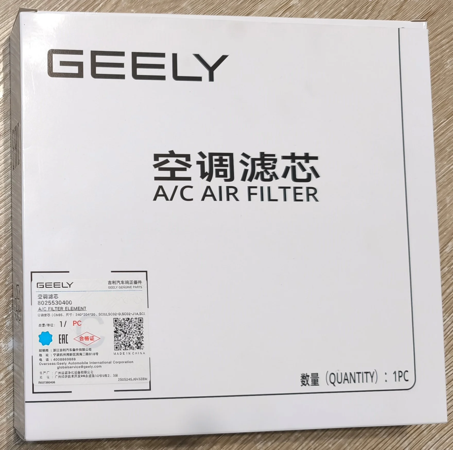

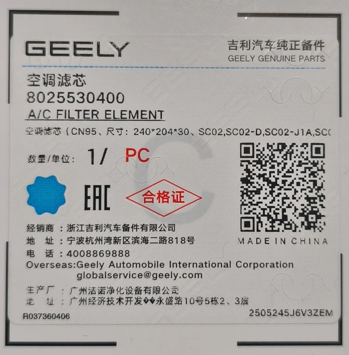

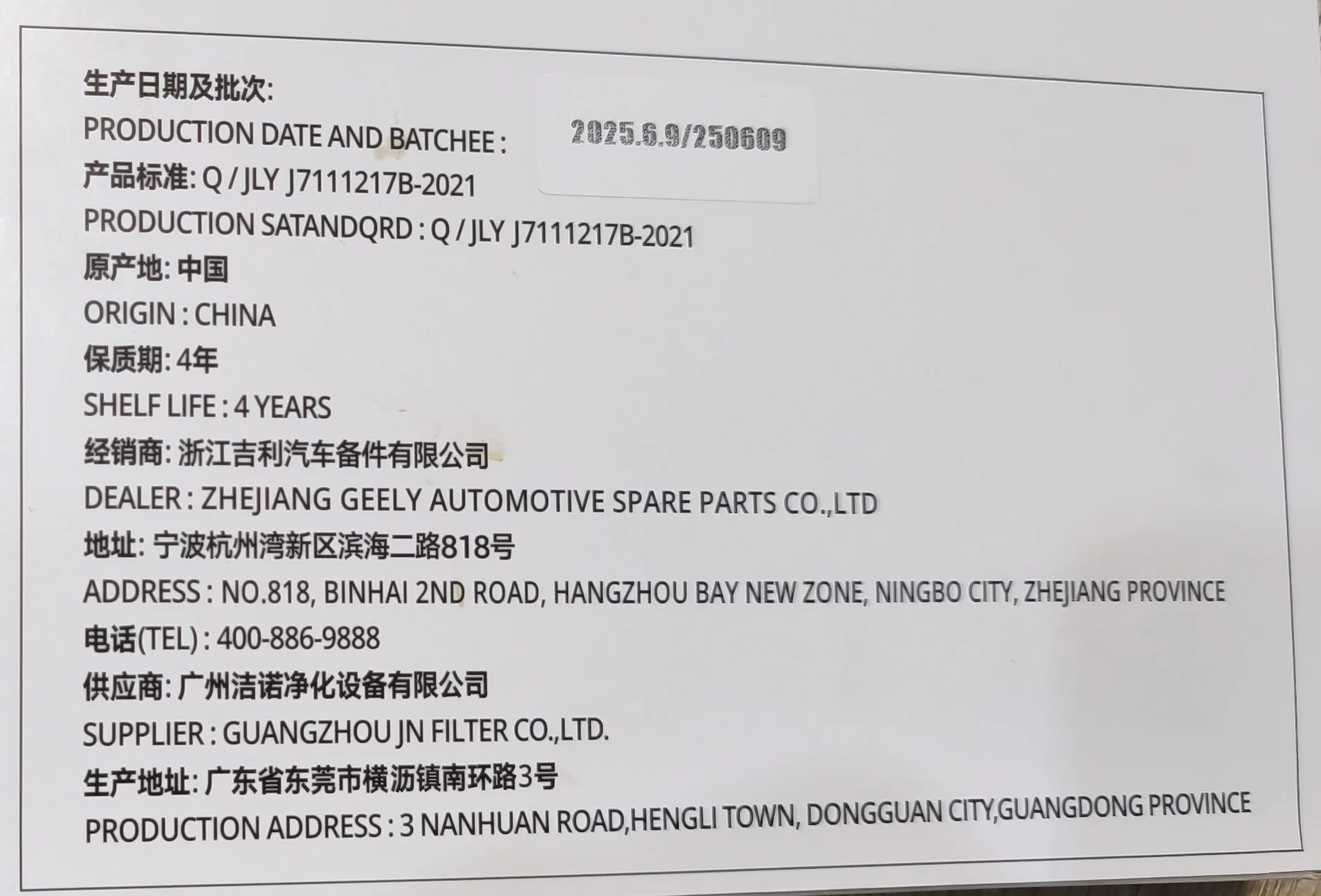

Вот упаковка от фильтра и наклейки на ней, который ставит официальный дилер.

Так я бы не сказал что оригинальный фильтр Джили какой-то качественный... Так себе, запахи пропускает только в путь, да и пыль тоже.
Я к тому, что через оригинальные номера у других производителей может удастся подобрать что получше. Выше AlexH предлагал искать по номеру Geely

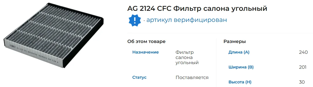

Странно, что для этого фильтра указан другой OEM 8022024700 вместо 8025530400, а также ширина у него не 204, а 201 мм. Из-за ширины, как раз, и может свистеть, так как если не присматриваться, то размер вроде одинаковый, а в итоге чуть меньше...

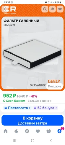

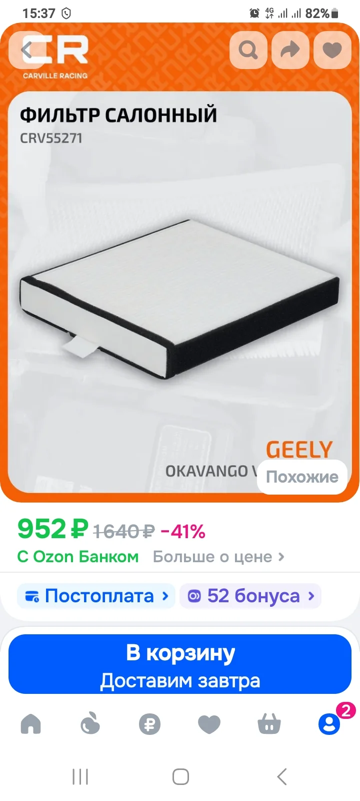

я заказывал себе оригинальный комплект фильтров (воздушный, масляный, салонный) на озоне у китайских продавцов. Месяц ждал доставки. Всё стало очень хорошо. без проблем. работает тоже все хорошо.
кому интересно, вот артикул фильтров на ОЗОНе.
2259666867
