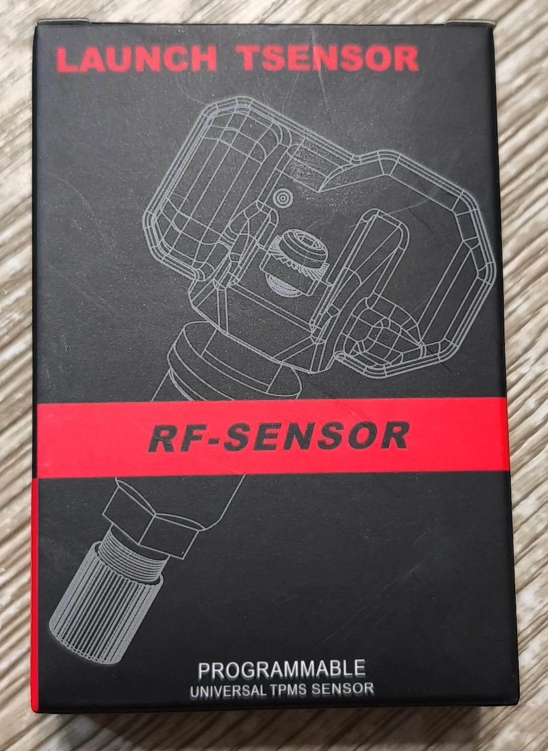

Покупал себе перепрограммируемые датчики TPMS Launch Tsensor-03. Чем удобно, что они клонируют родные датчики, и при смене колес не нужно их каждый раз перепрописывать никуда. Сменил колеса, машина их сразу подхватила и даже не замечаешь. Ребята, у которых покупал датчики, сразу при покупке их клонировали от моих родных датчиков. Только первый раз, якобы "не тем" протоколом прописали, когда установил датчики в новые диски и поставил на машину, то метров через 500 загорелась ошибка на панели, и пришлось ехать второй раз клонировать. Вторую зиму катаюсь уже на них.
    113,8 KB · Просмотры: 81
    204,9 KB · Просмотры: 81
