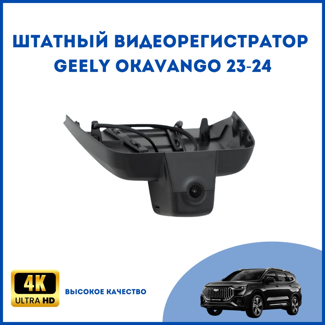

Вот что из штатного удалось найти на просторах интернета (не считать рекламой, это только как пример)
Что думаете про такое? Достаточно ли такого разрешения, нормально ли встанет штатно, покупал ли уже кто то что то подобное, ну и вообще любые мысли на эту тему? Жалко, что у этого видеорегистратора нет поиска радаров. И еще по-моему по нашему законодательству в суде применяются только те показания видеорегистраторов, где указаны скорость и местоположение, а значит надо обязательно к этому видеорегистратору докупать GPS антенну и следовательно еще думать где ее разместить
Я такой поставил. Снимает норм, доступ к видео через вайфай с телефона.
По поводу радаров, стоит приложуха которая пикает на превышении скорости если подъезжаешь к камерам. Принцип работы - карта камер, ориентир - GPS.
Насколько я прочитал на просторах интернета про установку штатных регистраторов - всё очень просто. Народ их ставит самостоятельно за 10 минут. С защелок снимают крышку (заглушку), говорят снимается легко и поломать защелки сложно. Потом отсоединяешь кабель питания от датчика дождя, подключаешь специальный кабель,который должен идти в комплекте с видеорегистратором, где 3 разъёма: 1 на питание от машины, 2 на датчик дождя, 3 на видеорегистратор. Закрываешь крышку и наслаждаешься. Только из-за того, что у регистратора нет своего экрана, то просмотры фото и видео и настройки видеорегистратора производятся с мобилы (не важно андроид или яблоко). Связь мобилы и регистратора производится по вай-фай. Только в этих регистраторах нет GPS и про их установку никто не пишет :(

То есть в ссылке, что я кинул в чат слабое разрешение по сравнению с Вашим (там написано 2,5К QUAD HD), я правильно понял? И у Вас получается в видеорегистраторе нет GPS, а значит нет местоположения авто и его скорости? И еще, Вы подключали к датчику дождя или к предохранителям? Если к датчику дождя, то получается у Вас нет возможности записи на стоянке при заглушенном авто?

Верно, разрешение отличается, но мне думается это все "просто надписи"))
GPS встроенного в регистратор нет. Местоположение и скорость фиксируется с помощью наружной GPS антенны

То есть к видеорегистратору Вы подключали внешнюю GPS антенну? Если так, то куда Вы ее разместили? Наверно во внутрь ниши уже не влезет, а значит надо как то думать о протяжке кабеля по машине. И видеорегистратор Вы поключали к датчику дождя или в блок предохранителей?

Не к видеорегистратору, а к ГУ через USB. Видеорегистратор подключал к датчику дождя, как в инструкции.
